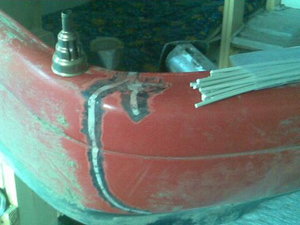

    Я с твоего позволения твою же фотку и выложу, ок?
    Мне понравилось :thumbup: Я такого плана ремонт в Москве раньше видел. Получается очень прочно.

    http://www.youtube.com/watch?v=qVLBD-uHRgE
    Да будет свет!!!)))
    смотрите и учитесь)))
    очень полезная методика, могу привезти электроды кому надо.

    Интересно, а что "дядя" смотрел в каталоге? Понятно, что выбирал подходящий электрод, но по каким критериям? Материал бампера? Как он его узнал?

    Материал всегда с обратной стороны на любых пластиковых деталях указывается...я на новых бамперах с изнанки видел неоднократно.

    Именно, примерно 80% бамперов делаются из пластика РР(полипропилен), бывают и другие как на видюхе к примеру.
    Так вот прежде чем начать ремонт смотрим из какгог пластика сделан "пациент" под него же и подбираем электрод с такой же маркировкой, в противном случаее пластик может не склеиться вовсе или лопнет после сварки.
    Серега, какие электроды тащить (круглые, плоские) и в каком колличестве (в пачке 40 шт. по примерно 20см длинной)? Под какой тип пластика?
    Немецкие бампера в основном имеют пластик <РР>.
    Как выше подмечено маркировка стоит на каждом изделии, на бампере на внутренней стороне.
    Да и насадку сужающую надо?

    когда ремонтировал бампер от бочки, правда кустарным способом, паяльником вплавлял алюминиевую сетку, то на обратной стороне был значек РР, в нете пишется что полипропилен
    видимо об этом речь и идет, о подборе материала электродов к пластику

    Сегодня, от нечего делать сварил давно сломанную крышку ремня грм, пластик на ней примерно 2мм толщиной, так вот сваривать лучше на какой либо поверхности желательно повторяющей свариваемую поверхность так как пластик очень легко перегревается и деформитуется, но если одеть перчатки то пока он не остыл ему можно придать человеческий вид.
