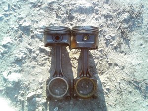

    Здарова, мужики в общем купил себе Б/У мотор NF. Обнаружил что поршневая там значительно лучше, так как нет финансов на новую, хочу поставить эту.. Проблема в том, что у меня на AAR поршни без юбок, а на этот NF установлены длинные поршни. Вопрос собственно вот в чём, на что повлияет установка таких поршней?
    На фото во вложении слева от моего AAR справа от NF.

    Если расстояние от днища поршня до пальца одинаковое, то можно смело менять. А какая разница в массе поршней?

    тоже хотел узнать результаты взвешивания...

    Цеплять не будет скорее всего, как это отразится на расходе, оборотах, равномерности работы и мощности?:)

    не взвешивал, но к примеру на бывшей машине SENSEY-я с мотором NF стояли короткие поршни как у меня:confused:...

    А у меня на NF те которые справа. Вроде всё нормально. Тянет правда слабее SENSEY-евской). Но думаю не в поршнях дело).
