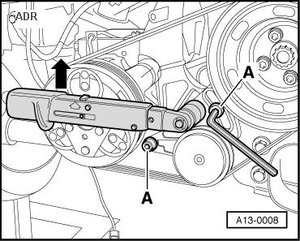

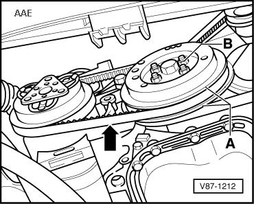

    В общем ситуация складывается такая: на ААЕ устанавливался компрессор с приводом клиновым ремнем и никакого ролика для натяжки этого ремня конструкцией не предусмотрено. Натяжение осуществлялось просто шкивом коленвала и обеспечивалось конкретной длиной ремня. То есть ремень ослаб - замена. А вот уже потом, на 1,8 появился натяжной ролик, но и ремень стал поликлиновым. Вот тебе на всякий случай номерок такого натяжителя с 1,8: 058260511
    Если ролик был, то мне кажется, что кондей был установлен уже потом, как нештатное оборудование -такое встречается. Как вариант, можно эту машину по ВИНу пробить и по кодам комплектации посмотреть, был ли на ней с завода кондиционер. Если интересно - шли ВИН.

    это получается чтобы поставить ремень надо открутить либо шкив либо компрессор ремень я купил он пробился по мотору будем пробовать его поставить спасибо за информацию

    Откручивается шкив к/вала (четыре болта), надевается ремень, шкив устанавливается на место вместе с ремнем.

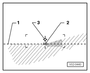

    Может и есть (особенно в старых советских книжках, да и в учебниках можно найти), но нам доступны только ссылки из ЕЛЬЗы на оригинальные приборы. Если фары без динамической коррекции (без датчиков уровня кузова,с обычным колесиком корректора), то регулировка оценивается в 0,4 н/ч. Если с электроникой и требует подключения прибора, то 0,7 н/ч.
    В ЭЛЬЗе дано описание вот к такой картинке, которую видно на экране прибора

    Спасибо. Завтра попробую по аналогичному авто вечером настроить, если не получится, то поеду в ГА. Сейчас более менее накрутил. После вытаскивания линзы трогал только регулировку по горизонту. верх-низ болт не крутил, но после установки стали светить высоко.
    Кстати у меня пучок света ступенчатый, не как на схеме. Я правильно понимаю что правая фара должна продолжать левую ступеньку?
