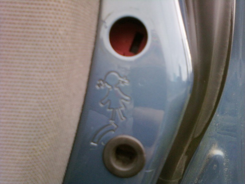

    Описывать случившееся долго и утомительно, сразу к делу - утопил внутрь дверей все (3 двери, кроме водительской) резиновые заглушки с изображением замочка. Это те, что выше замка от детей в A2.
    Как их достать понятия не имею :(

    Просто еще интересно - чтобы заблокировать дверь, надо под этой резиновой заглушкой фиксатор (красный вроде - темнело уже) сдвинуть в сторону. Но как это надо было сделать не утопив внутрь заглушку? VAG же наверняка все это не просто так придумали?
    Я пытался конечно выковорять ключом (отвертки под рукой не было) эти заглушки - но тщетно, они утонули провалились..
    Можно ли как-то достать их теперь, не разбирая пол двери? Или проще забить на это и купить новые, предположительно подходящие для A2?

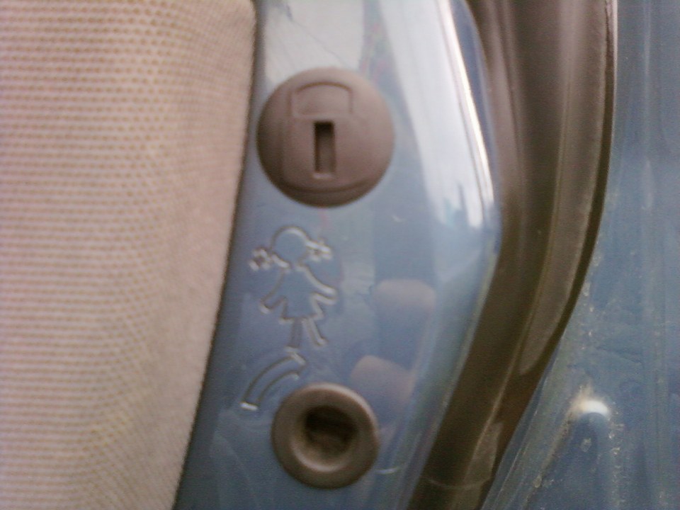

    Итак, заглушки пришли :) Вот так выглядит это безобразие без заглушек:
    А вот так с заглушками:
    Что хочется отметить - новые заглушки в отличие от старых имеют посредине лишь углубление, а не сквозную прорезь. Края новых заглушек чуть шире и просто так утопить ее внутрь не получится, соответственно и достать новые заглушки можно просто голыми руками. Держатся хорошо. Все

    У меня такие и стоят, которые у тебя сейчас, тоже глухие. Выемка нужна для ключа, вставил и в сторону вытащил.
