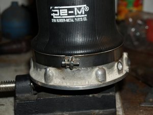

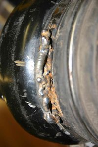

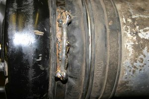

    Ещё раз говорю, я ничего не имею против вашей работы и цены восстановленных баллонов, просто, как вы сказали, люблю потрахаться и сделать что то своими руками, иногда не с первого раза, но результат всегда есть. Сейчас езжу на арнотах, которые уже на подходе, доставшихся с машиной от прежнего владельца, по этому хочу сделать второй комплект на замену. Пытался купить рваные баллоны для этой цели за 1000-1500, но вы их уже все скупили на форуме, видимо и болванки точить придётся. Рукав для себя вижу фирмы Baabl-068http://baabl.eu/remontnye-rukava-rko/remontnyy-rukav-bl-068.html, для крузака идёт по ихнему каталогу. В капроновой нити ничего страшного не вижу, буду делать так, только наматывать на токарном станке, предварительно сделав неглубокую ёлочку на болванках. Кстати, если кто пользовал рукава фирмы Baabl, дайте знать, лично в руках не держал, отзывы на пневмофорумах вроде неплохие.
