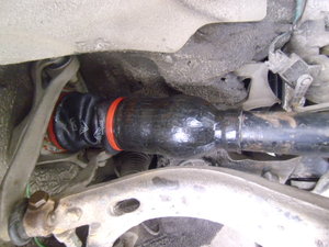

    доброго времени суток
    наконец я поменял рукав на передней подушке, бюджет данного мероприятия 3000 рублей.

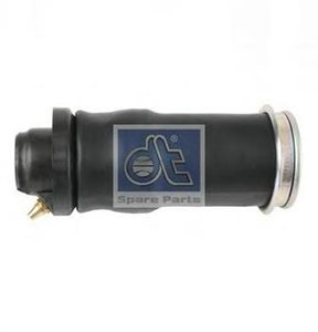

    Начну с главного: подушка от scania 4 series "DIESEL TECHNIC 122722 - Амортизатор кабины"

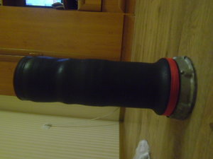

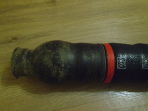

    С приобретенной подушки аккуратно снимаем резиновый рукав, для этого подушку рекомендую надуть, чтобы получить доступ к нижнему кольцу.
    Получаем прямой рукав d 96 мм.
    Подразумеваю что наша родная подушка уже снята с машины, кольца спилены и рукав снят.

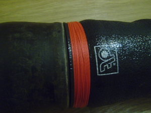

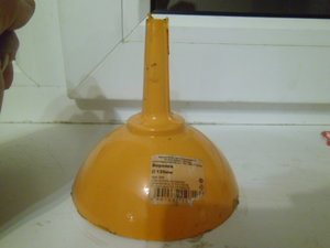

    У жены или подруги ищем воронку как на картинке и подпиливаем ее так, чтобы диаметр получился одинаковым с нашей родной верхней опорой подушки. Далее снимаем отбойник аммортизатора с той самой опоры. кладем обрезанную воронку на верхнюю опору, смазываем рукав изнутри подсолнечным маслом и натягиваем рукав на верхнюю опору.
    Придется изрядно помучаться т.к. рукав d 96 а опора заметно больше.

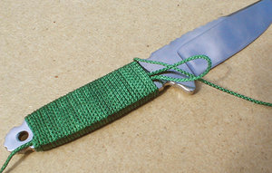

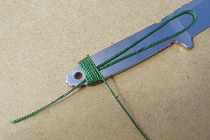

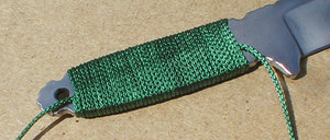

    Как только дело сделано, не торопитесь извлекать воронку. Зафиксируйте натянутый конец рукава капроновой ниткой. Отматываем метров 10-15 и с приличной натяжкой обматываем посадочное место, используя рыболовный прием как на картинке.
    Рисунок не очень, смысл в том, что конец продевается в петлю и затягивается под намотку тем самым фиксируется.

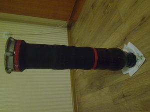

    Следующий этап:

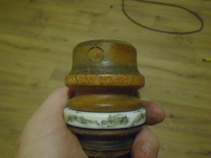

    Выливаем немного растительного масла с обратной стороны прямо на застрявшую там воронку и вытягиваем ее плоскогубцами через весь рукав, выходит довольно легко.

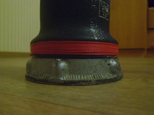

    Вставляем на место отбойник аммортизатора и проделываем процедуру намотки капроновой нитки с нижней частью подушки, получается так.

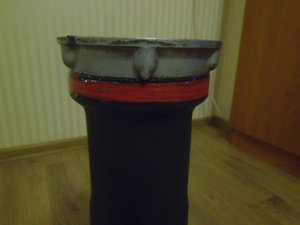

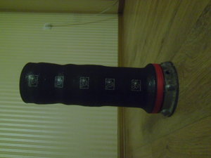

    В качестве фиксатора намотанной нитки я использовал ипоксидную смолу, промазал намотанную нить, чтоб не гнила и не размоталась.

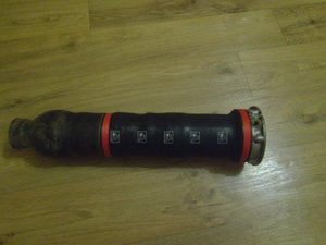

    Ставить подушку на аммортизатор нет никаких сложностей, складываете гармошкой и запихиваете. Собираете стойку и ставите на авто, когда включите зажигание она надуется и выпрямиться сама.
    Вот собственно и все. делов на 3 рубля и 3 часа работы. за 11000 которые просят за восстановление одного баллона, можно поменять всю подвеску. А если 10 рукавов из китая заказать то и в 2 рубля себестоимость уложиться.

    7.824

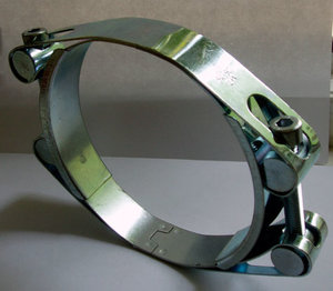

    млять обязательно найдётся Вася который захочет всё обосрать!!!! уверен что его конструкция проходит не меньше чем обжатая стальными кольцами!!! капрон в шинах применяется и ничего, а у него йопнет? чушь!!! кстати верх балона можно обжать простым хомутом. и при желании нижнюю конструкцию балона можно переделать посадкой балона ввиде конуса и ответную часть с обратным конусом и стягивать тем самым прижимая рукав. это и надёжней будет и проще чем искать где обжать

    Сверху такой хомут уже стоял, проездил месяца 2, не пропускает и не перетирает. правда я им затянул стандартное кольцо, которое пришлось разрезать.

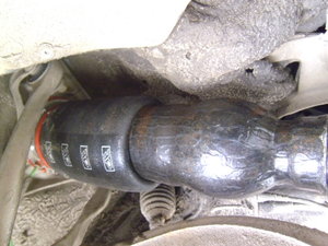

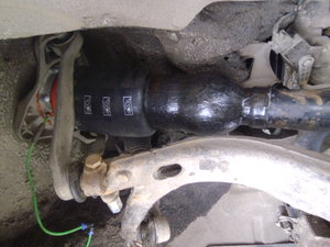

    Путем нехитрых манипуляций установил стойку на место, утечек нет, машинка поднялась.
