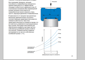

    Однажды старина Цицерон сказал: - " Заблуждаться свойственно каждому, но спорить в заблуждении может только безумец!!!"
    Можешь считать этот скрин из Эльзы!!!

    Согласен вы правы, поднял литературу на самом деле 9бар верхний придел по передним 10,9бар по задним. Мы в свое изделие закладываем 12бар прочности в состоянии покоя, проверяем их после сборки таким давлением, чтобы избежать в последующие 48 месяцев гарантийных обращений.

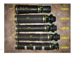

    вот что удалось нйти

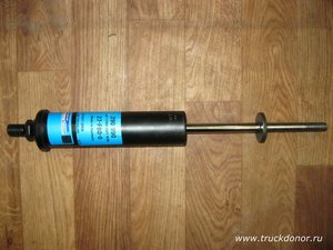

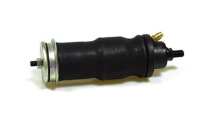

    Дружище о чём ты??? пост 589(30стр.) фото готовой стойки:nod:, не хватает только верхней опоры от родной стойки. Если ты внимательно посмотришь то всё поймёшь. Стойка от скании(см.фото) короче нашей по этому её надо нарастить. Для этого я взял старый аморт от пружинной стойки(на разборке 300р) отрезал нижнюю часть с сайлентблоком, у токаря выточил переход(на моей готовой стойке он блестящий), одним концом накрутил на стойку скании, второй вставил в обрезаный аморт и обварил. Ход штока у аморта скании и родного аморта - одинаковый!!! Верх становится как родной, в оригинальную часть от балона. Единственное что нужно сделать это заполнить в нём полость. Я выточил болванку у токаря по размеру полости. Стойку от скании рекомендую брать в разнобой т.к. например стойка в сборе производителя SACHS стоит порядка 10т.р., а аморт SACHS без балона стоит 4500р, аморт KONI стоит 5500р, SABO и MONROE - 2500р, ну а производителей балонов как дерьма за баней. Я поставил Польский - PEGA цена 1800р, не бойтесь турецких балонов, перехаживают CONTINENTAL раза в 3 точно, а ценник от 1800 до 2500р. Фотоотчёт я не делал, мало ли не получилось бы или ещё какие нюансы повсплывали бы, вы же любите попинать, гонения устроить, стойки уже стоят - разбирать для фотоотчёта не буду:wink: У кого руки растут от куда надо изготовит такую стойку без проблем вообще. У меня на это ушёл день, начиная с покупки, токарно-сварочными работами до полной установки на а/м.
    P.S. Речь о задней стойке!!!
