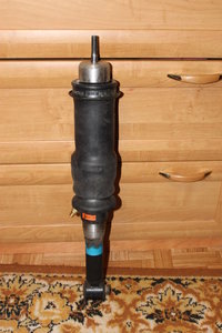

    Сегодня примандил на заднюю подвеску пневму от грузовика. Аморты МОНРО - 2.5 касаря, балон польский - 1.9 косых. Специально оставил один родной, а второй поставил от грузовика, для сравнения. Час гонял по ямам-ухабам и на скорости и ползал черепахой. Пытался почувствовать разницу - так и не почувствовал. Завтра второй поставлю. Не стал я искать чулки, носки и всякий сопутствующий ливер, дабы не утруждать себя в дальнейшем поисками где напресовать, где перепресовать, где выточить и подточить. Балон в запасе, в случае нужды заменю в поле на коленке!!! может кто-то попытается пнуть, предупреждаю сразу - мне пох.... всё работает, поднимает-опускает, кол****ия гасит без стуков и грюков, дорогу держит!!!
    P.S. продам две задние стойки, одна с балоном в сборе, вторая без балона - цена договорная, возможен обмен на что нить полезное от а/м.

    пожалуйста) сверху шляпа от оригинальной стойки и в перёд.
  8. emelja
    emelja Завсегдатай
    8 июл 2010
    665
    allroad АКЕ АКПП
    чёт не провалилось фото
  9. emelja
    emelja Завсегдатай
    8 июл 2010
    665
    allroad АКЕ АКПП
    вот как то так
