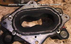

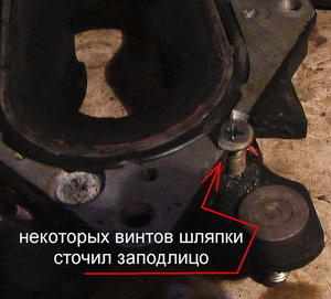

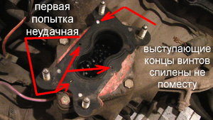

    В общем вынашивалась долго мысль, а как её заставить перестать трястись? И не отрываться постепенно? Ну и приспичело... . Она оторвалась совсем, карб отвалился. А ждать Лемфордер две недели некогда, надо работать. Покумекав просверлил 4 отверстия(начинал сверлить из металлической пластины в сторону алюминиевой), нарезал резьбу М5, сделал фаски(не переборщить!), скрепил винтами, предварительно промазав герметиом и поехал... . Ну, честно скажу, был вечер пятницы, я - таксист, думал доезжу до понедельника и то хорошо, а хорошо бы и две недели, - пока Лемфордер непридёт. В итоге - проездил 4 месяца, намотал три дальняка на 1000 км и обратно, - естественно, - ямы, тряска по незнакомым дорогам, ну и по Тольятти ежедневно. На днях снял по причине смены карба(экспериментами занялся, давно горел). Я это к чему всё рассказываю? А какой минус в том что кейхин не трясётся у меня теперь? Ухудшений не заметил, подушка все испытания выдержала на ура, Профессура, кто что скажет?
