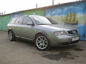

    поставил диски от А5 с резиной 245-45-18, вылет диска ЕТ29 + проставки 12мм каждая + удлиненные болты, вот результат ))

  19. Neyton
    Neyton Живу я здесь
    18 сен 2005
    2.046
    Q7 V12 TDI
    Симпатично смотрятся :thumbup:
  20. DOS
    DOS Старожил
    24 июн 2009
    7.058
    VQ35DE
    Бампера в цвет а арки в чёрный супер-зачёт!!!!:thumbup:
