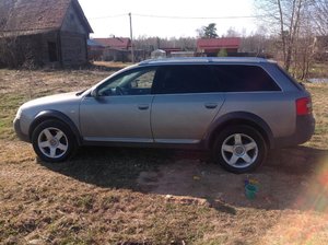

    235/55/17
    Выглядит брутальненько, ни за что не цепляет, но на1 уровне не красиво.

    У нас ямы в пол колеса, тут не до красоты, выжить бы)))))

    Тогда это твой вариант, выше профиль не влезет, (1 уровня не будет).
