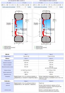

    Всем привет
    Сейчас стоят 205/60 диски 7*16
    Хочу поставить диски 7,5*17 и резину 215/55
    Вопрос, не будет ли ничего тереть?
    Есть опыт установки такого размера на A4 B7 8EC 2006 год?
    Да, и ещё, имеет ли смысл смотреть на нагрузку 98 или даже 94 уже перебор? Я просто хочу чтобы было комфортно ездить...
    Спасибо за помощь!!!

    Все ок, ничего тереть не будет

    Тереть-то не будет, но странные типоразмеры резины Вы выбираете

    а что странного?
    почему именно этот размер:
    - реальная ширина диска 7,5*17 составляет 215мм, реальная ширина резины 215/55 составляет 225-227мм, так как не хочу чтобы резина слишком сильно выступала за пределы диска то решил взять ширину шины 215.
    - 225/50 примерно на 15% дороже чем 215/55
    - высота профиля 118мм у 215/55 для нашего подмосковья и просёлочных дорог лучше чем 108мм у 215/50 и 213мм у 225/50
    вот впринципе и все соображения.

    Тереть точно не будет, ставьте смело
