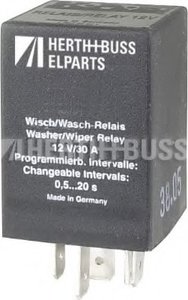

    Не бейте за то, что создал целую тему из-за такого пустяка, просто хочу донести до тех, кому интересно.
    Вся процедура заключается в замене реле стеклоочистителей со штатного на реле от пассата В3(после 91 года точно) или В4.
    После этого мы имеем приятную опцию - регулирование интервала прерывистого режима работы стеклоочистителей.
    Допустим, идёт слабый дождь. Включаем прерывистый режим и сразу выключаем(щётки протёрли один раз), теперь ждём, пока стекло намокнет и включаем опять на прерывистый режим. Реле запомнило этот интервал и теперь будет работать с ним. Надо изменить интервал - выключаем и включаем, когда нужно. Когда-то замерял, получается что-то около от 1 секунды до 30 или 40 секунд.
    Фото для примерного понимания, что за реле.

    Есть такое. Номера реле 357 955 531 и 3В0 955 531.
    Аналог от тазика с номером 54.3777

    Не бьем, но мы это уже проходили (вы тогда еще, наверное, в школу ходили, вам не до реле было! :) ). То есть, ловить Германию не обязательно. У меня уже лет 10 замечательно работает реле отечественного производителя (для ВАЗ-2108/09), куплено было в тазо-магазе рублей за 150 тогда; сейчас оно водится за 230руб. Время регулировки паузы - 1...75с.
    Родное вынул, это вставил. Цоколевка одинаковая. Вещь однозначно удобная.
