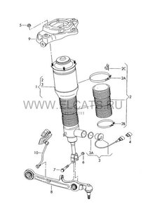

  14. Лесник
    Лесник Живу я здесь
    28 ноя 2007
    3.131
    GT17 S60CC GC
    С регулировкой жесткости как на рисунке.
