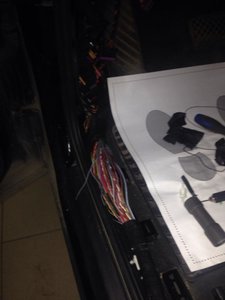

    Q5 2012
    Проблема оказалась в от гниении проводки ImageUploadedByTapatalk1428749458.470440.jpg так же отказал насос омывателя
