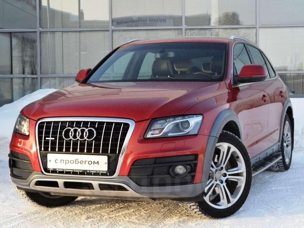

    Есть два вопроса:
    1. можно ли "легко и просто" доустановить пластиковую листву на машину без оной? В том смысле, что без сверления отверстий и(или) замены кузовыных деталей. молдинги на дверях уже стоят "правильные" - без хрома, бамперы трогать не хочу вообще.
    2. где можно приобрести его по хорошей цене? сегодня спросил у дилера - объявили почти 100 тыс. рублей. может можно напрямую со склада заказать или еще как? (почему спрашиваю - на мерседес покупаю запчасти в МБ РУС, последний раз разница составила почти 50% - 41 тыс. в авилоне против 23 тыс. в МБ РУС).
    PS. речь идёт об этом:
  2. Sinoptik S8
    Sinoptik S8 Давно живу однако

    разбирался в этом вопросе - то что вы хотите это обвес off road, под него нужны другие бампера чем на обычных комплектациях, поэтому дорого
    сверлить в кузовных деталях ничего не требуется

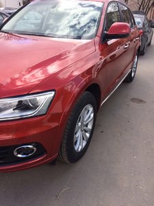

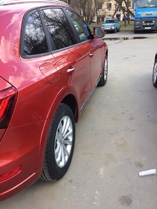

    Коллеги, пара комменатриев:
    1. машина первого (прошлого поколения), выпуск 11/2016 - то есть последний рестайл
    2. обвеса ы-лайн нет, двери снизу и так в неокрашенных молдингах как на тех машинах, что с оффроад пакетом (1-в-1 как на фото из первого сообщения, даже если другие, то менять их смысла нет), вообще комплектация самая простая с 2.0 бензиновым мотором (к тому какие там бамперы).
    так вопрос - можно ли приколхозить этот тюних не меняя бампер? двери-крылья точно одинаковые на машинах с обвесом и без оного?
    и второй вопрос - если у оф. дилера цена 100, реально ли заказать где-нибудь за хотя бы 70? где вообще заказывать запчасти кроме как у дилера? (электронного каталога у меня нет).
    заранее спасибо за участие!
    вот такие бамперы-молдинги сейчас
    а хочется такого (без подножек разумеется)

    двери крылья одинаковые, на всех комплектациях
    пластиковые молдинги отличаются на дверях, если вы внимательно присмотритесь
    ну и разные бампера
    естественно купить можно и самому зная каталожный номер. только продаётся это все добро одним комплектом (только бампера отдельно)

    меня вот щас смущает ступенька на накладках и соотв. бамперах, которой нет у меня
    вопрос - можно ли это заколхозить как-то или что вообще делать с этим?

    если вариант колхоза устраивает - есть неоригинальные комплекты расширителей арок, их часто красят в цвет кузова, но можно ставить и так как есть, некрашеные
    цена в разы меньше оригинала, качество вроде норм. в свое время загорелся идеей, но перехотел
