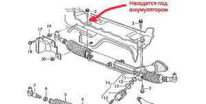

    Была такая же хрень, и сильно обострился стук после зимы. Проверил все, собирался менять все рычаги и рулевые тяги с наконечниками, но где-то на форуме нашел информацию о схожей проблеме, и автор (не помню кто, но дай Бог ему здоровья) советовал проверить крепление рулевой рейки к кузову, якобы это болезнь у А6 и Allroad (указано на рисунке). Так вот, проблема была именно в этом, было ослаблено крепление правого болта (по ходу движения) рулевой рейки к кузову!!! После затяжки этого болта - тишина, даже нет намека на какие-то стуки, кроме того, отпала навязчивая идея поменять все рычаги и наконечники, ибо все еще в прекрасном состоянии!:[:]||||||

    Аналогично sjv70 отремонтировал рейку. Просто закрутил болт. Правда перед этим купил тяги рулевые а когда полез менять понял что не в них дело. Поставил шайбу и приклеил на синий герметик.

    Наверно не корректно выразился. Положил шайбу гровер. А приклеил болт резьбовым герметиком для болтов синим. Чтоб не откручивалась зараза. Это после того как в 3 раз полез её прикручивать.
    Шайбу поставил под болт который прикручивает рейку к кузову. Сам болт находится под аккумуляторм.
    Это поможет только если рейка открутилась и в этом причина стука.
