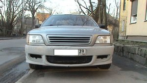

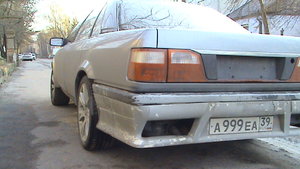

Ответ: Рестайлинг салона сигары. как вариант,взять "клюв" от 45 капота приварить на родной капот.... кстати была фотка калининградской 44 с капотом ,фарами,крыльями 45....
Ответ: Рестайлинг салона сигары. подскажи, где фотку такую посмотреть есть мысли тожа 44кузов так затюнить...
Ответ: Рестайлинг салона сигары. про приборку не скажу,но кожанные сиденья от V8 а сам в германии просто переставил из V8 в 44 за полчаса.... той фото серой машины не найду,вот фото не совсем удачной (имхо)инсталяции интегральной передней решётки ,
Ответ: Рестайлинг салона сигары. СИденья таки одходят, дверные карты и люк с потолком, почти все остальное свое
Ответ: Рестайлинг салона сигары. Я сам из Калининграда, поэтому думаю это она, так как единственная такая у нас) Если Вы про неё, то вот она:
Ответ: Рестайлинг салона сигары. так ты фото то прикрепи...и желательно с "бампером", а то была фото без него....вид сзади есть?
