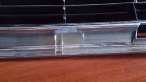

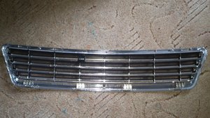

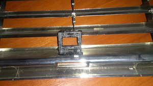

    Решил тут подтюнинговать свою машинку.Давно хотел другую решётку радиатора и вот приобрёл Решётку радиатора Audi A6 ('97-'01), хромированная черная.Читал,что она подходит без проблем,после некоторых доработок.Конкретики про доработки не нашёл,поэтому решил сам сделать отчёт по доработкам.Коментарии по порядку выкладки фоток:
    1.Вот сама решётка

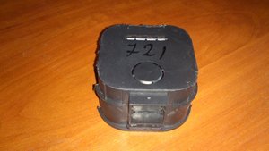

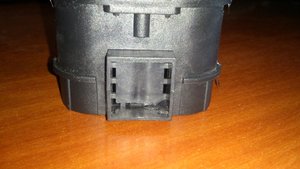

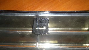

    2.Понадобится нам вот такая электрическая коробка
    конкретно вот эта квадратная часть входа (выхода) проводов
    Её вырезаем.Я это делал детским выжигателем по дереву.

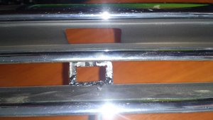

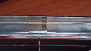

    3.Далее на самой решётке удаляем вертикальное ребро между жабрами.

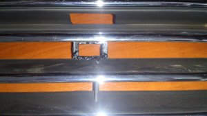

    4.Вырезанный квадрат с электрической коробки приклеиваем с обратной стороны решётки.Я клеил клеевым пистолетом.
    Может выглядит не очень аккуратно изнутри,зато крепко!
    Вид снаружи

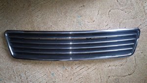

    5.Теперь удалим на решётке лишнее,что будет мешать,а именно все верхние защёлки.Так же срезаем их выжигателем.Их там пять штук.
    Вид сзади
    Собственно говоря и всё!
    Пока занимался доработкой погода испортилась,поэтому фото решётки на машине чуть позже.Всем спасибо за внимание.Если что упустил спрашивайте.:nod:

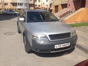

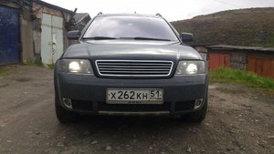

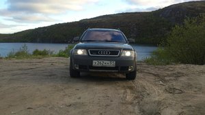

    новая решётка
    До
    После
    Лично мне нравиться!

    Красиво, значек будете вешать?
    А рамочки противотуманок у Вас уже были серебристые?

    Значёк вешать не планирую.Рамки противотуманок сам серебрил:)
