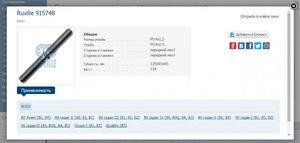

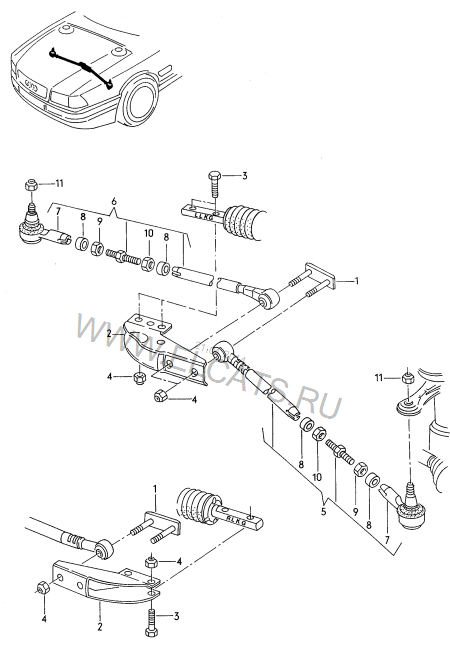

    Это те, что на тягах между позициями 9 и 10? Они имеют свой номер в экзисте? Подскажите номер, пожалуйста!
      60,3 КБ
      51
  16. ink
    ink Участник форума
    24 июн 2004
    453
    Новосибирская обл.
    Audi 80/B4 NG 92г.
    Ну я такой номерок знаю. ;)
    Ruville 915748

    А на сотку в 44 кузове номерка нету? =) Экзист не считает нужным маркировать эту деталь по какой-то причине.
