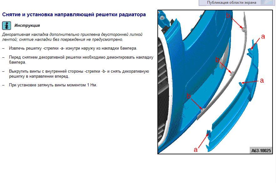

  14. aleks63 Tomsk
    aleks63 Tomsk Живу я здесь
    22 дек 2012
    2.495
    A6/4F 2.0T 2009г
    Если пригодится , пожалуйста ...
  15. pa-shocka4
    pa-shocka4 Старожил
    4 ноя 2008
    8.827
    Это же дорестаил, как я из картинки понимаю!

  18. aleks63 Tomsk
    22 дек 2012
    2.495
    A6/4F 2.0T 2009г
    Рестайла а Эльзе нет , извините ...
