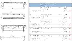

    Вообще, по ВИНу это авант. =) У меня теперь другой вопрос. по Вину пробивается накладка под номер с отверстиями под парктроник (вот оно - 8E0 807 285 BC 3FZ), а мне нужна без парктроника, как узнать?? Need help!
    На фото как раз с парктроником.

    может инфа по а8 поможет (по аналогии):
    накладка под парктроник 4E0 807 285 ABT94
    такая же без паркроника 4E0 807 285 ANT94
    а вообще вот здесь куча вариантов с описанием этих накладок 8е по цвету, исполнению и наличию отверстий под датчики:
    http://www.elcats.ru/audi/scheme.aspx?model=55200000&pid=46605006&office=ru
    если ссылка не откроется, то надо регистрироваться на элкатсе

    #17 TSV, 23 фев 2010
    в том-то всё и дело, что их целая куча, а какая есть какая не очень понятно.
    Вот чо ЕТКА по РСочному ВИНу выдает:
    В дополнительной информации есть еще и ндекс PR: 6W6 - может это и есть без парктроников? Вот как с этим индексом кажет Elcats:
    Жмем на "цену" и вот чо в Экзисте:
    То есть бесценна, как я понимаю))

    #20 Дима999, 23 фев 2010
    я чтобы номер накладки без парктроника узнать немцев в хофеле запрашивал, т.к. по самостоятельному подбору при заказе в экзисте отказ от поставщика приходил, а когда с парктроником потом искал глянцевую, то пришла под узкий пиндосский номер, хорошо что вернуть получилось...
    ещё нюанс - на новых накладках номер внутрь вставляется, а на старые сверху прикручивался:
