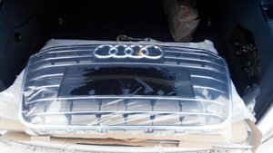

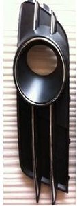

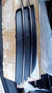

    Пришла решетка радиатора и решетки в бампер.
    Буду ставить-отпишусь.
    Прикрепил фото: 2 варианта решеток в бампер и 1 вариант решетки радиатора.
    Номер радиаторной решетки: audi c7 grille 4GD 853 651

  2. yudkin
    yudkin Участник форума
    19 июн 2012
    104
    Q7, 4.2tfsi
    еще фотки

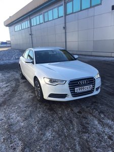

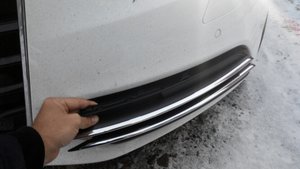

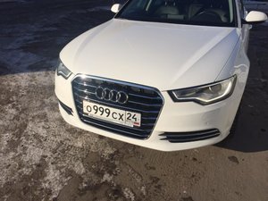

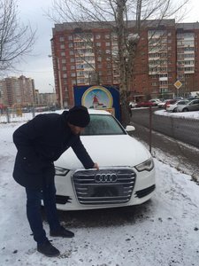

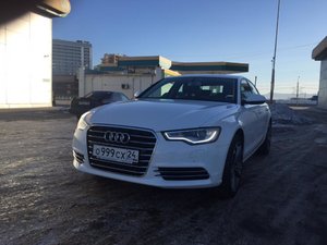

    Поставил!
    Сегодня заеду на мойку и сфотографирую)
  12. yudkin
    19 июн 2012
    104
    Q7, 4.2tfsi
    Можно поставить НЕ снимая бампера, НО придется слегка заняться сексом с машиной)
    В чем сложность:
    1) верхняя линия саморезов на решетке откручивается без проблем после снятия пластиковой накладки между решеткой и замком капота(на двух клипсах)
    2) нижняя линия саморезов также, но придется снять переднюю пластиковую часть защиты(в форме трапеции)-для этого ослабляем алюминиевую защиту днища и тащим назад "трапецию"
    3) самая ж*па с двумя саморезами посередине решетки-они стоят за усилителем бампера, но подлезть можно. Для этого подготовьте "звездочку" в форме буквы Г, где верхняя палочка должна(у буквы Г) быть короче чем трещетка с насадкой. Я взял ключ накидной на 6, вставил в него биту и смотал изолентой всю эту конструкцию. Если сложно можно подрезать пенопласт, вставленный в усилитель-по-моему он не несет смысловой нагрузки)))(не кидаться шапками)
    4) верхние и нижние защелки вытаскиваются отверткой без проблем, придется опять же помучиться с защелками выше середины решетки-но это тоже выполнимо.
    5) не нужно вкручивать обратно саморезы посередине решетки
    6) парктроники встают на те же места, но с разворотом на 180 градусов-провода позволяют.
    7) все остальное также подходит в родные места
    8) рамка под наш номер больше китайской, но прикрутив по верхней полосе-смотрится нормально, глаз не раздражает.
    На мой взгляд вид обновился в лучшую сторону)))Стало богаче и выразительней.
    Нижние решетки встают на родные места за 15 секунд.

    Цена вопроса:
    решетка $120
    маленькая решетка правая ИЛИ левая $40
    Итого комплект $200 по курсу ЦБ
