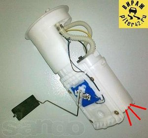

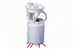

    Можно поподробней где и какие дырки были сделаны? Если можно то с фото, или хотя бы на какой нибудь фотке бензонасоса из инета нарисовать где сверлили. У меня тоже присутствует небольшая вибрация на хх но едет во всём диапазоне нормально, уже не знаю что и думать с этой вибрацией

    Ок, сейчас на фото покажу.

  6. Alik1986
    Alik1986 Участник форума
    23 июл 2012
    105
    A6/4bc5 был.
    На фотках нарисовал стрелками.
    Дырки сверлятся с низу стакана, по краям окружности.
