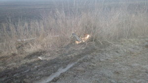

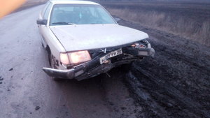

    Значится, попал в аварию, подрузали на дороге, прилетел в пень. Движек сорвало с подушек, на коробке похерило лапы(кронштеины которые держат коробку на подушках) и все это сместилось в сторону салону на 15см примерно. Погнуло тяги кулисы. Пришел в негодность радиатор, патрубки с радиатора, телевизор, нижняя железная губа, фара.
    Значит, движек с коробкой вытащил обратно, посадил на подушки, выпрямил тяги кулисы(у меня их две), поменял радиатор, кучу патрубков. Ланжероны не ушли. но вот крепления телевизора похерило чутка, выпрямил, все ок. Сам кузов особо не пострадал. Осталось решить вопрос с коробкой, и собрать перед.
