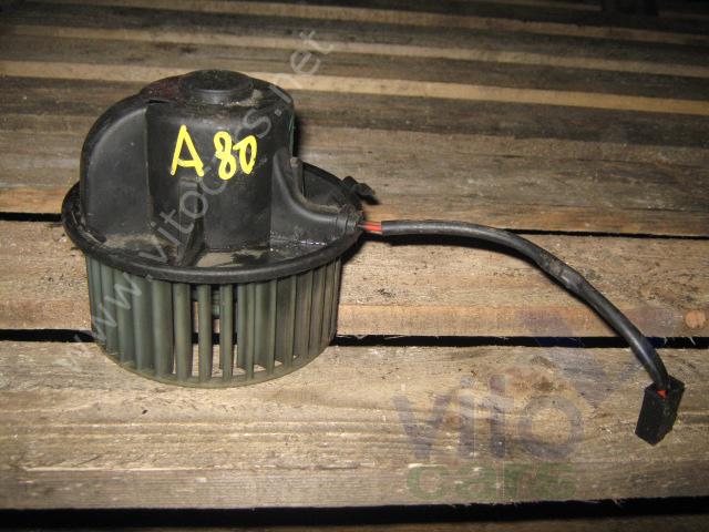

    привет народ подскажите пожалуйста что может быть,печка работает только в мощном 4м режиме,контакты на переключателе уже почистил

    если точно проверил переключатель (сняв колодку и замкнув в ней контакты - смотри по схеме какие) то
    проверь резистор на печке - около мотора стоит :nod:(бардачек снимешь увидишь коробку к ней провода идут - скорей всего термо предохранитель он же резюк выгорел от защиты ,можно и без него (исключив из схемы ) но опасно :ded:
    вроде там больше не чего не должно быть :nod: (если работает на 4 скорости значит движок жив :umnik:

    Нашел да выгорел резюк,вопрос чем его можно заменить?

    Залес в мотор диод лежал на крыльчатке,не понимаю правдо его цель там я пока временно замкнул это дело,все работает

    это где ? :shock:
