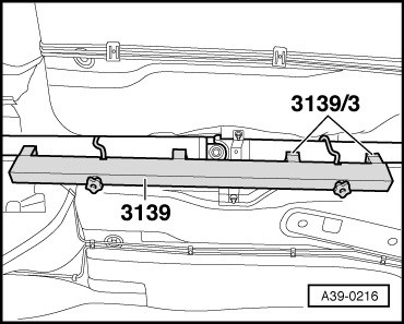

    приспособа регулировки осевого положения карданного вала :ded: что за аудисты пошли не хегра кваку не знают

    не говори, расслабились:D

    что вибрация ?

    да есть, вроде как. скоро приедит кардан в отличном сотоянии. давно хотел поменять. а тут случайно предложили из германии. вот хотел поставить по рпавильному.

    по правильному эт только у официалов наверное есть эта приспособа - смысл в том что 2 половинки кардана должны быть на одной линии, сосны по координате X и Y - в нормальном состоянии не допускается между ними угла ни горизонтального ни вертикального посему подкладывая прокладки под средний подшипник, и сдвигая его, добиваемся этого результата,а так только на глаз +- что не есть гуд - от сюда и вибрация и шумы и износ подвесного с креставинами ,это же аудь - любят они эту точность ,вот народ и ипеца ловя миллиметры двигая туда сюда и подкладывая шайбочки разные

    до этого кардан снимал что ли ? там надо было все точно отметить как было ДО - главное пометить взаимное положение кардана относительно моста/коробки
