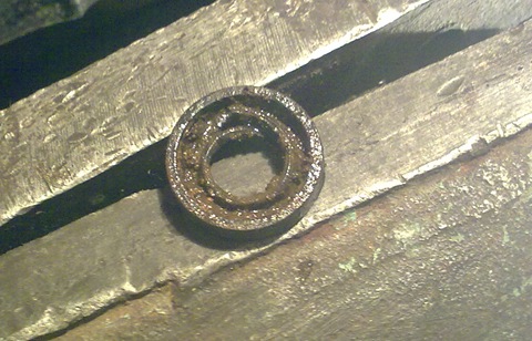

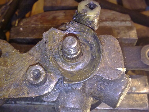

    ну у меня суппорта тоже родные стоят. тока перебирал я их и резину всю менял. если б не ось флажка - и не менял бы ща.
    а до переборки было вот что:
