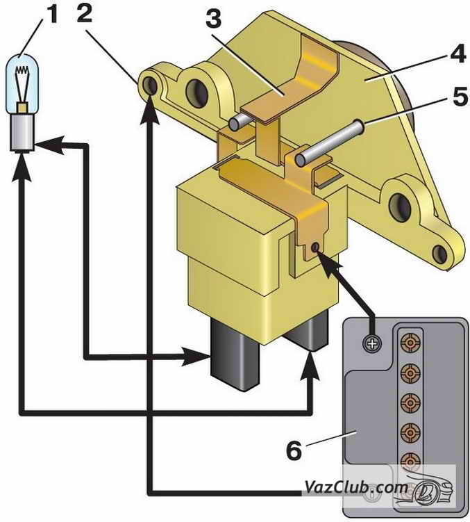

    Как проверить регулятор напряжения на гене?
  13. fedor58
    fedor58 Дед
    24 мар 2008
    52.013
    Пензенская обл.
    Kia Sorento XM 2.2 CRDI
    #2073 fedor58, 7 мар 2012
    также как и вазовский :nod:
    Схема для проверки регулятора напряжения: 1 – контрольная лампа; 2 – вывод на "массу" регулятора напряжения; 3 – вывод "DF" регулятора напряжения; 4 – регулятор напряжения; 5 – вывод "D+" регулятора напряжения; А — к источнику питания
    Регулятор в сборе с щеткодержателем, снятый с генератора лада самара 2, проверяется по схеме.
    Между щетками включите лампу 1–3 Вт, 12 В. К выводам D+ и "масса" регулятора присоедините источник питания сначала напряжением 12 в, а затем напряжением 15–16 В.
    Если регулятор исправен, то в первом случае лампа должна гореть, а во втором — гаснуть.
    Если лампа горит в обоих случаях, то в регуляторе пробой, а если не горит в обоих случаях, то или в регуляторе имеется обрыв, или нет контакта между щетками и выводами регулятора напряжения. Последнее можно проверить, присоединяя провода от лампы не к щеткам, а непосредственно к выводам D+ и DF регулятора напряжения.
    нужен будет регулируемый источник питания :nod: от 11 до 16 вольт
    если надо могу дать :nod: есть и регулятор запасной рабочий :nod: (правда щетки потерты все времени нет поменять но проверить можно ) :nod:
