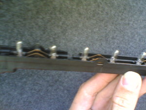

    если кому интересно то лампочки выглядят вот так
    меняеться всё просто и быстро

    вот так

    гы, а где отражатель???????
