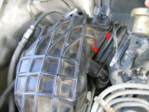

    меня от старости начал трескаться этот патрубок где указано стрелкой. Перед заменой форсунок, есснно надо либо заменить (новый ~85Е, б/у говорят не найти). Я подумал что для машины 88-го нет смысла так тратиться, тем более что появилась идея: заклеить изнутри. Кто что думает? Есть ли резина мягкая для этого или же на вулканизацию обратиться?

    вот рисунок

    Силиконовый герметик тебе должен помочь, или на разбор
  4. ink
    ink Участник форума
    24 июн 2004
    453
    Новосибирская обл.
    Audi 80/B4 NG 92г.
    Герметик не поможет 100%. проверенно. Т.е. это не надолго.
    Видел некоторые клеют сырой резиной.
    Я покупал. Привезли новый. Проблема была в том что в новом две лишних дырочки для чего-то были, вот из я и заделал подобрал затычки и посадил на герметик.
    Стоила эта штука около 2500.

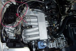

    клапанную крышку сам никелировал?
  6. igorkov
    igorkov Новичок
    30 ноя 2004
    71
    Красиво выглядит двигатель. Расскажи как сделал.
  7. Albert100
    Albert100 Участник форума
    19 ноя 2003
    288
    г.продал, теперь B
    Это что твой двигатель 88 года?:eek:
    Или фотку где взял?:very_cool: :unhappy:

    неа, это не мой двигатель :uhoh: Просто есть фотосесия что и как сделали, если надо выложу
  9. B
    B Bad e-mail
    8 июл 2003
    455
    А6 avant 2.5TDI
    после мойки мой двигатель не на много хуже выглядет :very_cool:
    А фотосессию выложу вечером :rock:

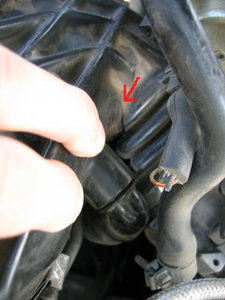

    вот пара снимков
      89 КБ
      655
  17. B
    B Bad e-mail
    8 июл 2003
    455
    А6 avant 2.5TDI
    и еще
      65,2 КБ
      411
  18. B
    B Bad e-mail
    8 июл 2003
    455
    А6 avant 2.5TDI
    а двигатель у тебя сильно вибрирует? Я так пологаю, что если все тип-топ, то там нагрузок как таковых нету. Просто я хочу заменить форсунки, а смысл если есть такой подсос? :mad:

    Я думаю там есть нагрузки особенно в движении.
    Всё таки корпуст РГД крепится к лонжерону мёртво, а двигатель на подушках. Когда на трассе попадаешь на трамплин, движёк хорошо встряхивается. :)
    Старый пытался клеить герметиком и тряпичной изолентой перематывал. Помашало не на долго. :(
  20. Sewerok
    Sewerok Старожил
    1 янв 2003
    5.863
    Сначала реши проблему с дырявой "черепахой". Вообще в плохом месте надрыв - там гофра, а она может гулять при колебаниях движка. Может помочь бандаж из пластиковой сеточки, положенный в герметик - надо по месту смотреть. Хотя бандаж может усилить это место, а раз там играет - значит бандаж может отойти - надо по месту, на снятой "черепахе" смотреть...
