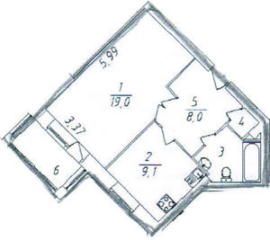

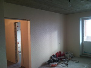

    Доделывали недостроенную квартиру для сына.
    В комнате 20 кв. м., сдвигал весь пласт ламината.
    Сначала можно сдвинуть, потом коридор продолжить.

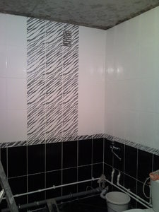

    А зачем в ванной разводка поверху?
  9. Алекс76
    Алекс76 Участник форума
    23 мар 2011
    291
    Ярославская обл.
    MB GL 450
    Это под ванной.
    Для стиральной машины, она слева.

    Не жестко в ванной с углами? Я из-за такой фигни буду все переделывать.)))

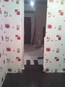

    п
    Затем сделать в коридоре и подвинуть зал обратно, чтобы в коридоре красиво было

    Да. Супруге такая плитка понравилась.

    Углы в ногах у ванны зашили гипсокартоном, замуровали, и облицевали плиткой.

    Люди в середине комнаты доску ламината меняют. https://ok.ru/video/2346322016
    Главное знать, как это делать.
