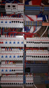

    про щитки: давеча видел фото дом два этажа 170 квадратов в предчистовой отделке, на элшиток (точнее под место для него) выходят три!! провода ))

    У меня на трешку вышло 17 автоматов, один в щитке резерв остаётся.

    у меня на двушку 12 постов (вход, узо и 8 автоматов) хотел 18 ))

    теперь про эл.щитки. вводной автомат, УЗО (если уже не установлен в подъезде),все что связано с водой (стиралка, посудомойка, насос, бойлер) диф. автоматы 16А 30мА, освещение 10А (один автомат на 2или 3 комнаты, розетки комнат 16А (один автомат на 2 комнаты), можно еще кухонные розетки отдельно сделать. вот как то так.

    100м2 4 комнаты, однофазный ввод, управление светом siemens logo!8
