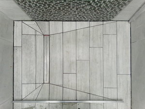

  16. s htepa
    s htepa Участник форума
    14 июн 2016
    155
    плитка с наклоном, чтобы утекало в трап. трап ниже общего уровня сантиметра 2-3. 21458364_570242723099420_1484721291_o.jpg

    спасибо, я не правильно сформулировал. имелось в виду именно канализация, от трапа до стояка

    Плитка почти как у меня))
