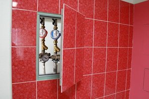

    по крайней мере в Москве люки продают пластиковые, металлические, под покраску, под плитку из стального профиля, алюминиевые под плитку с регулировками дверцы по наклону и высоте. не умею фото выкладывать, а то бы сейчас у себя в ванной показал.

    Полно таких. Но если нет, не стесняйся заказывать в интернет-магазах )) По большей части так и приходится поступать.

    лючки идут с размерами через 10см. по длине и ширине, дверца на 6см. меньше по длине и ширине, перед поклейкой плитки прочитать инструкцию, иначе после одного двух закрываний будут отколоты углы на плитке. это так для неопытных.

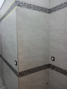

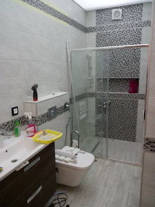

    Сейчас еще ставят уголки?

    Мне не нравится. Я буду под 45 град подрезать, скорее всего.

    мне тоже не нравится, но не только из-за этого.
    Нужно было плитку на ус, а мозаику отделять профилем.
