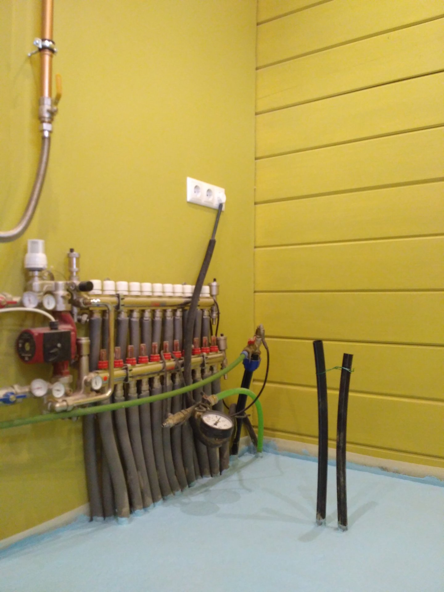

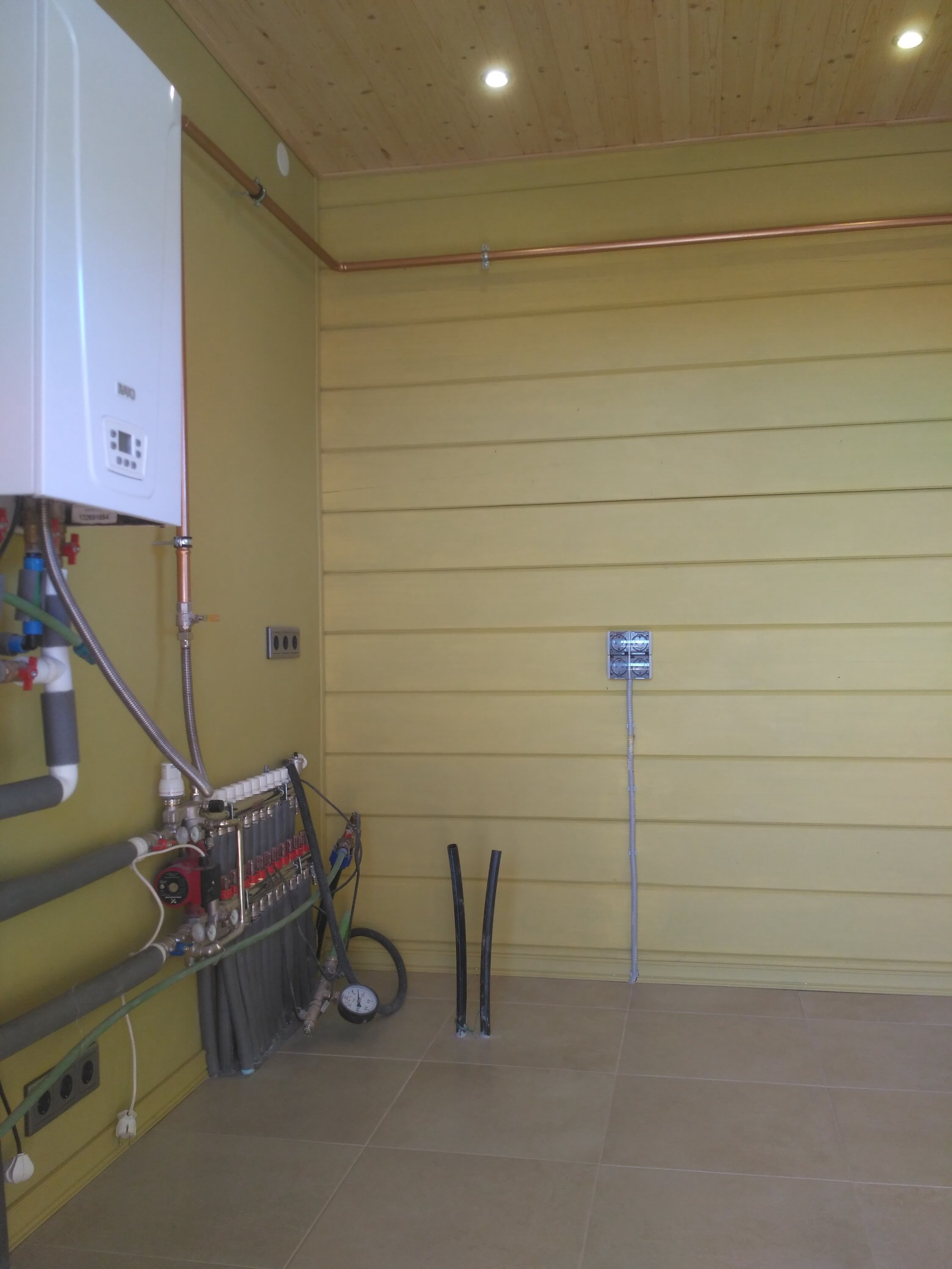

    Советовал уже Olimp. 860р 2,5кг. На 7квадратов по песко-цементной стяжке ушло 2 ведра на два слоя.
