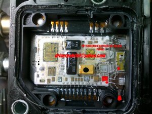

    недавно у друга заглохло авто (А6 С5 2.5 тди) случилось вот что, в движении накрылся перекачивающий насос и топливо перестало поступать в бак для подачи топлива ТНВД. на "сухую" долго маслали мотор пока не сел аккум. в общем накрылся транзистор управления клапаном в БУ ТНВД. Но не только этим "порадовал" меня этот блок. Так же в нем сгорел и рядом находящийся транзистор который я отметил на фото.. Может у кого есть информация или наработки в этом вопросе-подскажите пж, что за транзистор там стоит? Методом " научного втыка" можно пробовать, но можно и "добить до конца" и проц и память.. в общем прошу помощи

    Он? https://www.drive2.ru/l/288230376152567844/

    нет..Этот известен. С ним вопросов нет тот что мне интересен я на фото обвел черным маркером
