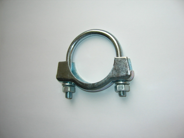

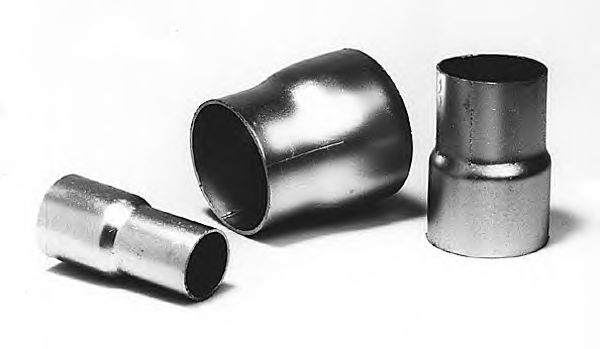

    Безусловно, работа и возможности - огонь!
    Но ты пошёл не по тому пути.
    В твоём случае виден явный колхоз - в штатные трубы просто вварили обрезки труб с фланцами от ВАЗа с целью установки вазовского хомута с кольцом.
    Я бы поискал кусок трубы родного сечения, чтобы добить до необходимых длин, подобрал по каталогу трубчатый хомут под штатное сечение, либо можно было бы сделать фланцы (раз уж возможность есть), подобрать фланцевый хомут со сферическим кольцом.
    Мне нравятся трубчатые хомуты, но трубы должны быть соосны.
    Фланцевый хомут позволяет в некоторых пределах изменить направление выхлопа.
    Прочитал, что ты обошёлся без сварки. Хочешь сказать, что кусок трубы с фланцем просто забил в штатную и так и оставил? Не прошёлся по кругу сваркой или хотя бы не прихватил в нескольких точках?
