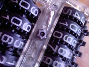

    И так, вы сломали стрелку спидометра при ремонте одометра или по другой причине. Что делать? Когда я полез починить одометр везде было написано НЕ СЛОМАЙТЕ СТРЕЛКУ, стрелку я то снял но потом случайно обломил штырек.
    После начались поиски выхода из данной ситуации. Пошли предложения что все надо будет менять спидометр, а так как денег нету и эта мотивация существенная то выход нашелся быстро.

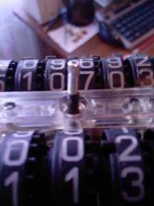

    Итак нам нужно кусочек провода вот такого (рис1) (размер точно не скажу, дальше вы поймете какой нужен точно провод и какой длинны и толщены ), супер клей (рис2) и ножницы.
    Рассказывать, как разбирать приборку не буду, по причине того если вы это читаете вы уже сломали стрелку, а сломали потому-то разбирали приборку.

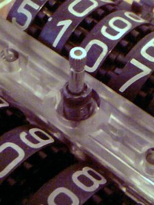

    Вот как должен по идеи располагаться этот штырек (рис 3), а вот так вот вы его обломили (рис 4).

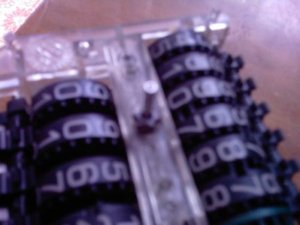

    Берем от того провода, который на фото 1 изолятор (видно оголенный кусок провода), внутреннее отверстие его должно быть чуть меньше толщены штырька который остался внутри. Перед тем как надеть изолятор, нужно выкрутить пластиковую направляющую, но только не выбрасывайте ее она нам понадобиться чуть дальше. Вот, и натягиваем изолятор на кусок штырька, который внутри до тех пор пака он точно не будет сидеть хорошо и не проворачиваться. Сверху оставляем ровно столько, сколько на маленькой половинке штырька тонкого места, чтобы вы вставили туда маленькую часть, и она уперлась в свое законное место, где она была первоначально (рис 5). Все теперь вынимаем маленькую часть, капаем маленькую капельку клею и вставляем туда маленький кусочек. При засыхании постарайтесь, чтобы маленькая часть была ровно по центру.

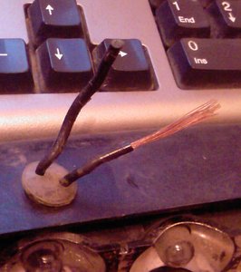

    Теперь направляющая. Делаем внутренне отверстие таким, чтобы его можно было одеть сверху плотненько (рис 6). Обрезаем верхние грани, так как при сборке вы не будите закручивать направлющею, и она будет слишком высокая. Все теперь проверяем как возвращается стрелка обратно. Если все хорошо и плавно то собираем и пробуем.
    ЗЫ первый раз собрал без направляющей и стрелка двигалась рывками или зависала, после с направляющей все стало гораздо лучше и после нескольких километров уже и не заметно что я что-то сломал ))

    С изоляцией тоже пробывал но получилась не очень. Стрелка всеже будет иногда заедать особенно при езде по ровной дороге и плавном снижении скорости.
    Я сделал втулку из стержня шариковой ручки сточив острый край напильником а потом все склеил все супер клеем по той же схеме что и автор. Засчет металлической втулки трение между направляющей и втулкой минимально. А вообще подход автора правильный я до него дня три доходил.
    С уважением.
  4. motogti
    motogti Живу я здесь
    7 июл 2007
    1.375
    Audi A6 C6 3.0TDI CDYA
    без пластиковой направляющей, стрелка болтается и поэтому равномерно не может передвигаться. до 40 елее поднимается потом рывок до 80, а при торможении очень медленно назад до 40 и вставала.
    с направляющей все отлично, без рывков и подвисания по ровной дороге.
