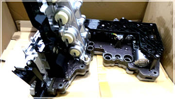

    Автомобиль Audi A6 4G (C7) 3.0 TDI. Жалобы клиента на периодическое пропадание задней передачи, а так же четных передач. После диагностики было принято решение по ремонту блока Mechatronik. Небольшой фото-отчет приведен далее.

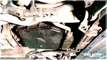

    Блок Mechatronik установлен в нижней части коробки передач, для его демонтажа требуется снятие металлической крышки:

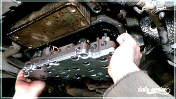

    Процесс демонтажа Mechatronik:
    Снятый и отремонтированный блок:
    Низ коробки передач без блока:

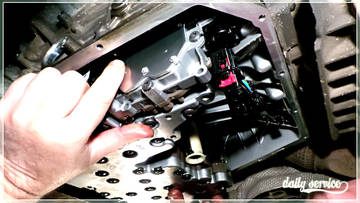

    Далее производится установка блока на место:
    Так же требуется замена масла, масляного фильтра и прокладки поддона:
    G052529A2 Масло
    0B5325429E Фильтр
    0B5321371E Прокладка крышки мехатроника

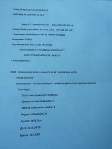

    Добрый день! Есть такая проблемка, загорается ошибка - перегрев коробки, адаптируйте движение. Скан ошибки во вложении. Хотелось бы мнение специалиста услышать.(дилеры приговаривают мехатроник под замену предварительно)

    Добрый день.
    С подобной ошибкой сталкивались, решение - ремонт мехатроника, заодно замена фильтра, масла коробки передач.
