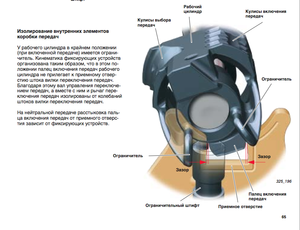

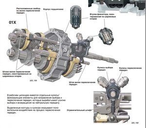

    Вот еще момент. В коробках 01x и 02x центровка осуществляется в рабочем цилиндре коробки (в других вариантах коробок, это делается как я понял тросиками или пружинками на системе тяг) так вот, эти стопоры как бы ездиют по канавкам и стопор выбора передачи как раз ездит на большой ямке (Кулиса выбора передач называется на рисунке), которая по-идее должна отвечать на центровку. как я понял. поправьте меня если это не так.

    С 02Х я не встречался, а в 01 коробках все центруется в коробке, никаких пружинок и иных возвратных элементов на кулисах нет! исходя из рисунков разница в механизмах не велика.
    Попробуй снять шарнир с большого шара и подвигай его рукой именно на предмен возврата в центральное положение... усилие, конечно, приложить придется, но сделать можно. Это нужно, чтобы о пределить, к каком месте косяк.

    01x и 02x похожи по устройству. Фиксирующие элементы (болты с системой шариков как в подшипнике) есть и на C5. Большой шар это какой, в салоне или на коробке который?
    На днях поеду в сервис, попробую заменить фиксирующий элемент выбора передачи, тот что ездиет по большой ямке, он как я понял и есть центровка штока мкпп, там же есть и фиксирующий элемент включения передачи.
    Почему я подумал на них, потому что кроме мелкой тяги и шара в салоне (у которого верхний люфт 0.5 мм) должно что-то быть еще для отпружинивания рычага.

    Проблема решена. Центровка ручки МКПП на нейтрали и люфт при включеной передаче зависит от Фиксирующих элементов, их 2 штуки, стоят на коробке. Мои фиксирующие элементы по странному стечению обстоятельств сдохли. Внутри каждого лопнула пружинка и шарик ввалился внутрь элемента. Цена каждого 500р. Номер 01X301242D
    После замены, ручка МКПП настраивается очень просто :)
