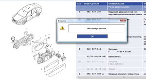

    Дернул ручку, что бы дверь открыть, и она открылась, но при этом как то вылезла немного наружу, и вся болтается (ручка). По ощущениям держится только на тросе открытия замка. (Ручка та которая снаружи машины)
    В общем снял внутреннюю обшивку двери, пластиковую заглушку, и уже можно было кое что увидеть.
    Внутри двери находится пластиковое основание, к которому крепится внешнее основание ручьки (которое на улице), соответсвенно они зажимают между собой дверь. Естественно по началу решил что все должно быть на шурупах. Но при внимательном рассмотрении стало ясно что есть некие клинья ( 2 штуки) которые фиксируют ручку снаружи и основание внутри, фиксируют естественно изнутри. Как я понял они и выпали во внутрь двери. Тяжкими поисками даже нашел железячку в даленьм конце двери, но вытащить ей оттуда просто не возможно. Руку не просунуть, и не дотяняться ни чем.
    Короче надо покупать. Полез в етку, вроде нашел то что надо и офигел! Номера детали нет. Полез е екзист там таже самая ситуация. Ну и где теперь достать эту хрень то?
    Может кто уже покупал эту деталь? как её найти то в Москве? или может в другом каталоге искать надо? приложил схему, там она выделена кружочком №11!

    Ну что, подскажет кто ни будь номерок детали? Или придется разборки шерстить?

    Не спорю, возможно она и одна там, просто длинная. Достать не получается. Просто не понятно, почему номера у неё нет. Как купить то :)
