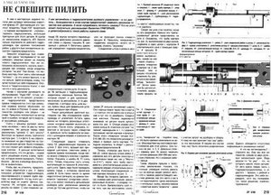

    Всяко бывает и руки дрожат и глаза в кучу.":rolleyes: Завтра найду и пришлю. Кажись под заголовком "Своими руками", а статья называется "НЕ СПЕШИТЕ ПИЛИТЬ " стр.218 :umnik: Кстати в оглавлении её действительно нет - придеться листать:(
  8. Аудир
    Аудир Guest
    Вот как обещал. Читать спокойно и вдумчиво. Я перебирал сам рейку ZF 84-го рождения. В ремкомплект для рейки есть всё и для насоса!:D Удачи!
      47,7 КБ
      281
  9. Дядя Миша
    Дядя Миша Bad e-mail
    18 авг 2004
    220
    Audi 100/44/KP 2.0
    Разрешение слабовато, не прочитать:(

    Вот оригинал
