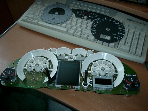

    От себя могу добавить. Лично разбирал и смотрел - ремонту подлежит. Работа кропотливая и ювелирная

    Ездил по тел. 7460246, зовут Вадим, снял и разобрал приборку, отремонтировал, проверил и поставил обратно. Взял 4000 руб. Ремонт проводился в моем присутствии. Рассказывать долго, но починить можно, если только не рассыпались графитовые контакты совсем. Чем раньше этим займетесь, тем больше шанс. Сейчас приборка как новенькая, до этого не горело половина экрана.

    Судя по фотографии, там контроллер ЖКИ на шлейфе.:( Если нет контакта вблизи него, а не в месте соединения с платой, то скорее всего - привет:cry2:.
    З.Ы. Что же конкретно делал Вадим?

    Меня то-же интересует ... Никаких токопроводящих резиночек там нет шлейф (с контроллером) хорошо заделан с двух сторон и не понятно что может отходить.....

    Скорее всего проблема в проводящих дорожках на этом шлейфе.
    Вопрос в том как же это чинить, если проводящий слой нарушен не скраю шлейфа, в месте соединения с платой, а, например, у контроллера?:shock:

    Шлейф приклеен к стеклу поконтактам - на фото я попытался это показать. Разобрав, я подключил приборку к машине. И проводя пальцем по контактам на стекле наблюдал такую картину - изображение восстанавливалось(становилось ярче и появлялись прпущенные полосы) в разных местах в зависимости, где прижать пальцем. Т.е. как писалось в ссылках, которые я дал, надо отделить шлейф от стекла и токопроводящим клеем кропотливо и аккуратно приклеить поконтактно. Я пока этим занимаца не стал, а просто обеспечил лучший прижим опорной резинки к контактам. Результат - пропущенные полосы исчезли, но яркость всё равно падает в жару, но это слабо проявляется. Как станет критично - разберу ещё раз и проклею.

    Возможно в данной конструкции самое уязвимое место - как раз сочленение шлейфа с платой приборки. И при вибрации или изменении температуры здесь в первую очередь появляется плохой контакт либо плохая проводимость на переходе дорожек шлейфа и разъема подключения к плате.
    Если это так, то шансы на успех увеличиваются.
    Возможно этим и объясняются успешные попытки ремонта.
