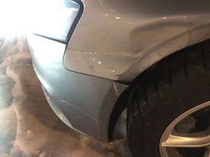

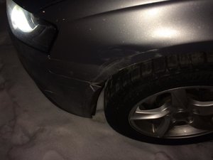

    Всем доброго времени суток и здравия!
    После очередного рехтования авто супругой, решил таки восстановить все до первозданного вида.
    На фото видно - переднее левое крыло + небольшой залом бампера:
    1. Можно ли отремонтировать бампер, а не менять?
    2. Во сколько обойдется ремонт?
    3. Где есть мастера с руками и адекватным ценником в разойне САО, СЗАО, Зеленоград, которые все исправят?

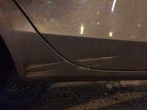

    Второе место - правая задняя дверь и крыло. Царапины глубокие.
    1. Можно ли отремонтировать без замены ?
    2. см пункт 3 выше

    Скорее всего бампер под замену. Крыло замена.
    Дверь и порог ремонт.
    Окрас будет: бампер, крыло перед, дверь, крыло зад + порог, проем двери

    А чо в москвах варить бампера не научились ещё?

    Там просто уголок сломан или крепления сломаны?
    а так главное специи подобрать)))

    Да вроде держится крепко, бампер висит, зазор не появился. Похоже, что просто уголок.

    Узнаёшь из чего бампер,мой например РР,находишь такой же материал толщиной 2мм, режешь полоски мм6 и пояльной станцией варишь

    По уму споттером и крыло можно оживить и будет всё ориджинал,а не китай

    Советую обратиться к этому мастеру, который мне делал очень похожий ремонт крыла на моей А4 без его замены. От также занимается сваркой пластика, поэтому сможет помочь и с бампером. Качеством работ я остался доволен. Если нужен контакт - пишите мне в личку.

    Если сможете сами, попробуйте hs лаки. Они как раз предназначены для глубоких сколов. Концентрация у них самая высокая из того, что видел. При нанесении двумя слоями и нормальной просушке результат устойчивый. Посмотрите в эту сторону.
