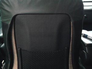

    Отодвигаем сидение и спинку вперёд

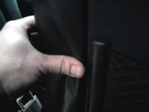

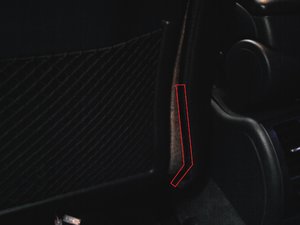

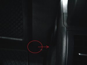

    Садимся на задний диван, очень аккуратно снимаем с нижних углов кож. обшивку. очень аккуратно (100 раз отмерь 1 раз снеми):umnik:

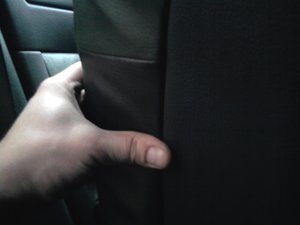

    берём отвёртку и то же очень акуратно :ded::umnik: выковыриваем пластиковую окантовку очень очень аккуратно (к ней пристрочен кожа)

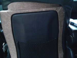

    затем не спеша по всему периметру вытаскиваем эту окантовку
    вытаскиваем задний щиток

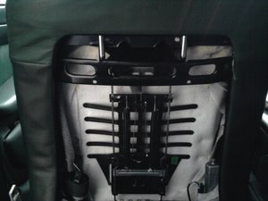

    и тут мы внутри:sluni:

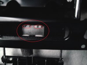

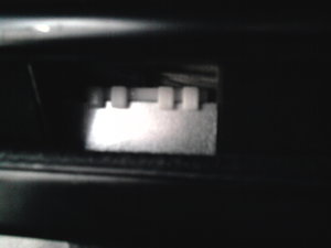

    оказалось что слетел тросик по вине сломанного крепежа
    внутри сидения был найден сломанный кусочек и приклеен на место супер клеем.
    за тем в него был просунут тросик и установлен на законное место (см. фото выше)

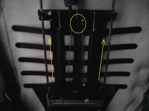

    потом было самое сложное. Зацепить тросик к самому механизму-подпора. Не пытайтесь сперва прицепить тросик к механизму а потом (беленький кронштейн) на своё место... сломаете точно. сперва (беленький кронштейн) с тросиком на законное место, а только потом к механизму
    За тем, нужно левой или правой рукой (кому как удобно) приподнять вверх механиз и прицепить его к тросику. (сил нужно много по скольку стоят две пружины)
    когда всё свершилось :sluni: собираем в обратной последовательности.

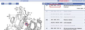

    Был куплен вот этот крепёж
    в ЭТКЕ, на рисунке его нету (как и много чего полезного) заказал так, от балды :smile42: и был очень удивлён, что пришло именно то что нужно... :sluni:
    Вот Вам мои дорогие его номерок 4B0881279 there заказывайте и будьте счастливы :rock:

    для рекаро номер другой и в ЕТКА он есть :umnik:
