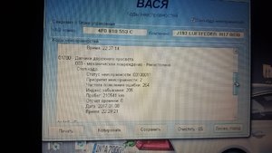

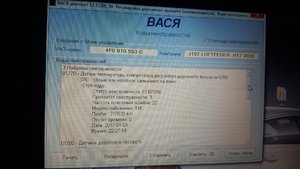

    Всем привет, подскажите - загорается желтая машинка на табло при длительной езде, протестил Васей - выдало ошибку по датчику положения кузова, но какого конкретно - непонятно, вопрос - эти датчики как-то ремонтируются или надо новый и как определить какой - машина чуть преспущена на правый бок.
    и что-то еще по компрессору. Хотя когда запускаешь машину и едешь тихо - все работает
