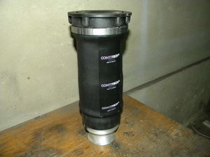

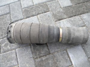

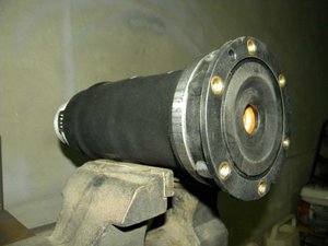

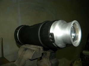

    Ко мне на ремонт пришел пневмобалон Arnott пробег примерно 11 000 км.
    Что хотелосьбы отметить.
    1. Длинна рукава гораздо короче оригинала.
    2. Сама резина по толщине одинаковая, но слишком мягкая, такое чувство что корд не такой плотный.
    3. Диаметры мест посадки колец по сравнению с оригиналом меньше, особенно на поршне балона (диаметр даже меньше чем на заднем оригинальном балоне).
    4. Детали отлиты из пластмассы, но толщина стенок гораздо тоньше, чем толщина стенок пластикового поршня задней оригинальной подушки.

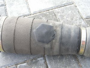

    Работа действительно достойна восхищения, а что это за заплатка на резине на втором фото?
  4. Usek
    Usek Участник форума
    11 авг 2009
    344
    Беларусь
    Audi Q7 4M 3.0 TDI
    Видимо пытались заклеить балон.
