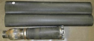

    Рукава КОНТИТЭЧ нужной длинны и диаметра давно ставят в Москве. Вот фото:
    Вот инфа по рукавам:
    Давно уже никто не ставил от кабин. Они короткие.
    Так, что ты опоздал.

    ну во первых инфы по рукавам там ноль, а вот попыток опустить конкурентов выше крыши, причем лживые попытки, рукав который они предлагают тоже далек от идеала, его диаметр в накаченном состоянии гораздо больше родного, и мало того он цилиндрический тогда как родной конический и т.д. и т.п. ..., лень писать...

    От куда такие изречения? Вы этот рукав в рукав держали? Я например держал и мерил.
    Рукав в накаченном состоянии идентичен оригиналу.
    Конический рукав я думаю и igorjek не имеет.
    Если он имеет конический, то пусть выложит фотку.

    парни, нет у меня ничего конического... У мну всё цилиндрическое, вадик прав,и челяк тоже, только каждый по своему.... Я не претендую на приз зрительских симпатий ни из Перми ни из АлмаАты, ни из Москвы тем более, скажу одно- ещё раз то что я стремился сделать-я сделал! Причем мне очень нравится! и нравится уже тоже очень многим! Как пройдут мои тестовые испытания, я дам подробный отчет по балонам. пока не стоит постить всякую ерунду по поводу геометрии того чего вы не видели... В процессе разработки много чего пришлось изменить...

    Позволю себе предположить, что оригинальный рукав Конти это SZ 130-25 P05 (P04).
    Диаметр порядка 94мм, длина гораздо больше чем от 816-z, в общем то что надо.
    Интересно было бы увидеть фоты обжимной приспособы, или это коммерческая тайна?
