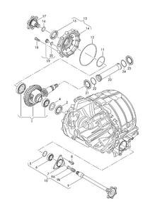

    мотор в подписи, имеем люфт в позиции 17. Есть ли у кого опыт борьбы с недугом - люфтит подшипник или главная пара?
    upd, мысли в слух:
    номер подшипника на эту сторону, судя по каталогу zf - 0501325613
    если есть люфт, то и крышку 14 могло проточить, т.к. сальник 15 уже начал потеть

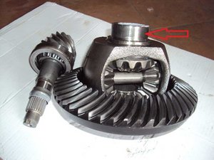

    Если люфт влево-вправо то шестерни дифир., если верх вниз то подшипник и может до кучи посадочное седло подшипника на дефир. differ_crafter.jpg

    Пока люфт только у правого фланца, вроде вверх-вниз, уточню. Левая сторона в норме. Если разбивает посадочное седло, то при шевелении правой стороны - должно отдавать в левую?
  7. Amodeus177rus
    Amodeus177rus Живу я здесь
    11 окт 2017
    2.723
    Volvo XC 90. 3.2.
    Да отдаёт, но не сильно.

    Начинается с подшипника, меняется центровка дефер. и начинается износ (продавка) посадочного седла, ну и в следствие начинается на самом дифференциале износ шестерен.

    Меняй только правый он больше подвержен износу (он короткий) правый вал у тебя седит на двух подшипниках там не значительный износы.
    Но сальники поменяй сразу оба!

    Как быть с регулировкой, она понадобится? Или просто снять крышку, новый подшипник + сальник + уплотнительное резиновое кольцо?

    У вас по моему стоят шайбы регулировачные, просто при разборе запомните где какая стоит и обратно собирайте если не лень то можно и заморочиться и в хороший сервис отдать чтоб проверили зазоры и поставили новые шайбы если будет большой зазор, но я лично не заморачиваюсь и ставлю на место старые шайбы и вроде пока не жаловались . Да , может быть что у вас не будет шайб , то у вас либо изначально не нужно было (зазора не было вообще ) либо такая конструкция, точно не могу сказать я такой как у вас пока не разбирал, а на картинках смотреть как говорится (на заборе тоже написано, а за забором *** лежит!).
    Вот один наш разбирал, правда только левую сторону http://www.audi-club.ru/index.php?threads/a6-s5-zamena-levogo-salnika-poluosi-akpp.200724/
    На левой нет шайб регулировачных как я понял.
    Я бы сам делал бы как вы спрашиваете "новый подшипник + сальник + уплотнительное резиновое кольцо" и всё! Ну и масло бы заменил сразу !

    При замене фланцев и сальников ELSA предписывает регулировочные шайбы не менять и ставить на старое место. При этом каталог ZF предлагает шайбы в диапазоне 1.0 - 1.9 с шагом 0.025. Забор пишет, что слева тоже есть шайба, на моей картинке она под номером 4.
    Направление мысли ясно, шайбы не трогаю, ищу кто возьмется собрать с регулировкой. Масло само собой! А хороший сервис по ВАГ в СПб - незанятая ниша ну или мне так везет.
